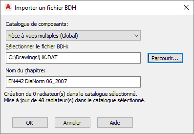

  1. Cliquez sur OuvrirContenu radiateur BDH.
  2. Dans la boîte de dialogue Importer un fichier BDH, sélectionnez le catalogue de pièces à vues multiples dans lequel se trouvent les composants.
  3. Dans la section Sélectionner le fichier BDH, recherchez l'emplacement du fichier BDH (.dat), puis sélectionnez-le.
    Les données du champ Nom du chapitre sont mises à jour avec le nom du fabricant issu du fichier, ainsi que le nombre prévu de composants qui seront créés ou mis à jour.
  4. Cliquez sur OK.
    Le logiciel met à jour les composants du dossier PlumbingRadiator du catalogue de pièces à vues multiples, sous le nom de dossier spécifié. Jeu d’outils AutoCAD MEP 2026 organise les composants selon les noms des sous-chapitres spécifiés dans le fichier BDH et met également à jour les radiateurs existants.
