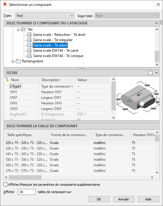

  2. Dans la palette des propriétés Général, cliquez sur l'image du composant en regard du champ Composant.
  3. Dans la boîte de dialogue Sélectionner un composant, choisissez un composant du catalogue.
    Boîte de dialogue Sélectionner un composant
    Sous Sélectionner le composant du catalogue, la boîte de dialogue organise les raccords de gaine en fonction du type de forme.
  4. (Facultatif) Sélectionnez Afficher/Masquer les paramètres de composant supplémentaires pour développer le contenu de la table de paramètres.
  5. Utilisez le filtre pour trier la liste de composants.
    Remarque : Les catalogues de composants et les emplacements de contenu déterminent les composants qu'il est possible de sélectionner.
  6. Sélectionnez une taille de composant.
