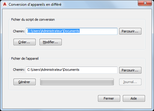

La boîte de dialogue Conversion de symboles en différé s'affiche.
Le script de conversion des symboles contient les paramètres de style, ainsi que les références aux dessins contenant les blocs AutoCAD® à utiliser pour les vues de style.
| Pour... | Action... |
| créer un script | Cliquez sur Créer, puis créez le script à l'aide de la boîte de dialogue Script de conversion des symboles. Pour plus d'informations, reportez-vous à la rubrique Création de scripts de conversion des symboles. |
| utiliser un script existant, comme une version personnalisée d'un script généré par la conversion de styles de symboles schématiques existants en blocs | Cliquez sur Parcourir, sélectionnez le script et cliquez sur Ouvrir. Remarque : Pour modifier le script avant de l'utiliser, cliquez sur Modifier, puis apportez vos changements dans la boîte de dialogue Modifier un script de conversion des symboles. Pour plus d'informations, reportez-vous à la rubrique Modification de scripts de conversion des symboles.
| créer le dessin | Spécifiez l'emplacement du nouveau dessin dans la boîte de dialogue Sélectionner un fichier, entrez un nom, puis cliquez sur Enregistrer. |
| remplacer le contenu d'un dessin existant | Sélectionnez le dessin dans la boîte de dialogue Sélectionner un fichier, cliquez sur Enregistrer, puis sur Oui pour confirmer que le contenu du dessin peut être remplacé. |
Le logiciel crée les styles de symboles schématiques à l'aide du script de conversion et les définitions de blocs à l'aide des dessins référencés.
