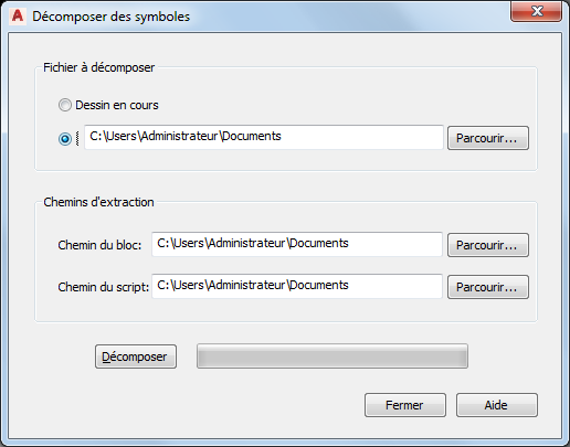

Pour convertir un jeu de styles de symboles schématiques en blocs individuels
| Pour... | Action... |
| convertir les styles de symboles schématiques dans le dessin en cours ouvert dans Jeu d’outils AutoCAD MEP 2026 | Cliquez sur Dessin en cours. |
| convertir les styles de symboles schématiques dans un dessin stocké localement sur votre ordinateur | Cochez le bouton radio en regard du chemin d'accès au fichier, cliquez sur Parcourir, sélectionnez le dessin, puis cliquez sur Ouvrir. |
Si le dossier sélectionné contient déjà des dessins, le système vous demandera si vous souhaitez remplacer les dessins du même nom lors de la conversion.
| créer un script | Spécifiez l'emplacement du nouveau script dans la boîte de dialogue Sélectionner un fichier, entrez un nom, puis cliquez sur Enregistrer. |
| remplacer le contenu d'un script existant | Sélectionnez le dessin dans la boîte de dialogue Sélectionner un fichier, cliquez sur Enregistrer, puis sur Oui pour confirmer que le contenu du dessin peut être remplacé. |
Le logiciel convertit les styles de symboles schématiques en blocs utilisés par les vues des styles et génère un script associé en fonction des définitions de styles.
