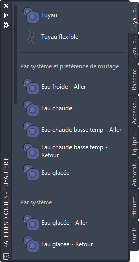

Un outil d'objet insère un objet, tel qu'une gaine ou un tuyau, dans un dessin. Lorsque vous ajoutez un objet à l'aide d'un outil d'objet spécifique, ses paramètres sont définis dans ce dernier, ce qui facilite le processus de conception et permet de conserver la cohérence entre vos différents dessins de projet.
Outils d'objets pour l'ajout d'objets de tuyauterie
