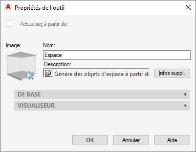

  2. Cliquez avec le bouton droit de la souris sur le nouvel outil de commande, puis choisissez Propriétés.
  3. Dans le champ Nom, saisissez le nom que vous souhaitez attribuer au nouvel outil de commande.
  4. Dans le champ Description, spécifiez la fonction de l'outil.
  5. Dans le champ Commande, saisissez la commande à exécuter lorsque l'outil est sélectionné.
