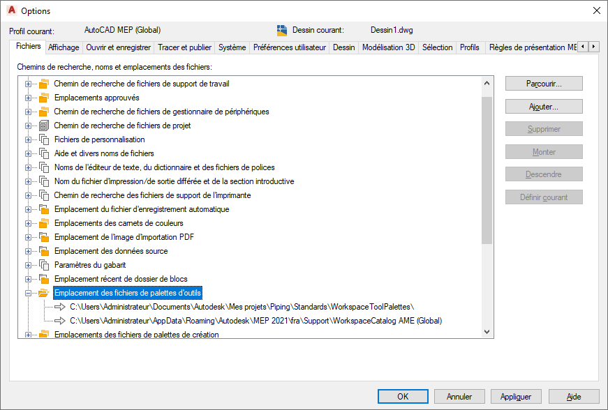

.Le jeu de palettes d'outils est un ensemble de palettes d'outils spécifié pour le profil actif dans le paramètre d'emplacement du fichier des palettes d'outils.
Si le jeu de palettes d'outils contient un très grand nombre de palettes, il est possible de créer des groupes de palettes d'outils pour le profil actif et de classer les palettes du jeu de palettes dans ces groupes. Vous pouvez alors afficher toutes les palettes dans le jeu de palettes d'outils ou seulement les palettes d'un groupe et passer, au besoin, d'un groupe de palettes à un autre. Les profils livrés avec le logiciel définissent les groupes de palettes d'outils suivants : HVAC, Tuyauterie, Equipement électrique, Plomberie, Schématique et Architecture.
Si vous travaillez dans un projet, le jeu de palettes d'outils inclut également un groupe de palettes d'outils spécifique au projet. Lorsque vous définissez un projet en tant que projet courant, le logiciel ajoute l'emplacement du fichier Catalogue d'outils d'AutoCAD
(ATC) pour les palettes d'outils concernées par le projet au chemin du jeu de palettes d'outils. Lorsque vous fermez le projet en cours ou définissez un autre projet en tant que projet courant, le programme supprime du chemin les palettes d'outils consacrées au projet.
