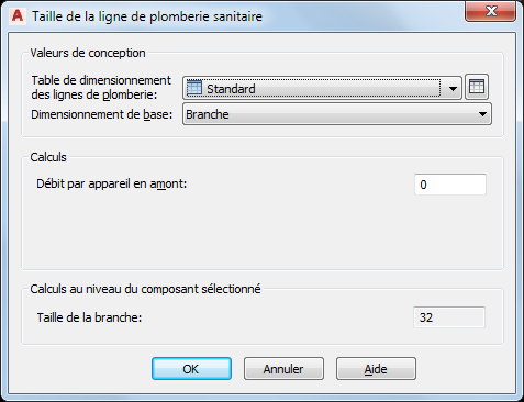

Dimensionnement d'une branche sanitaire
Si vous avez basé le dimensionnement sur des branches, la boîte de dialogue Taille de la ligne de plomberie sanitaire affiche les résultats du dimensionnement des branches du dessin.
La valeur indiquée dans le champ Débit par appareil en amont correspond au résultat de l'ensemble des appareils raccordés dans le dessin. Ce résultat part du principe que tous les appareils raccordés se trouvent dans le dessin actif. Une fois la valeur du champ Débit par appareil en amont définie, le logiciel procède au calcul de la taille de la branche.

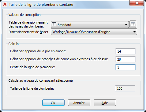

Dimensionnement d'un décalage sanitaire
Si vous avez basé le dimensionnement sur des décalages ou des tuyaux d'évacuation d'origine, la boîte de dialogue Taille de la ligne de plomberie sanitaire affiche les résultats du dimensionnement des décalages ou des tuyaux d'évacuation d'origine du dessin.
La valeur indiquée dans le champ Débit par appareil de la pile en amont correspond au résultat de l'ensemble des appareils raccordés dans le dessin. Pour calculer cette valeur, indiquez la somme calculée pour l'étage supérieur dans le champ Débit par appareil de branches de connexion externes à ce dessin. Lorsque vous concevez un édifice de plusieurs étages, vous devez enregistrer les dessins correspondant aux différents étages du système sanitaire dans un fichier distinct et générer les calculs séparément. Pour plus d'informations, reportez-vous à la rubrique Dimensionnement des canalisations sanitaires pour plusieurs étages.
Une fois la valeur du champ Débit par appareil de la pile en amont définie, le logiciel procède au calcul de la taille de la ligne de plomberie. Vous pouvez également afficher la pente de la ligne de plomberie sélectionnée dans le champ Pente de la ligne de plomberie.

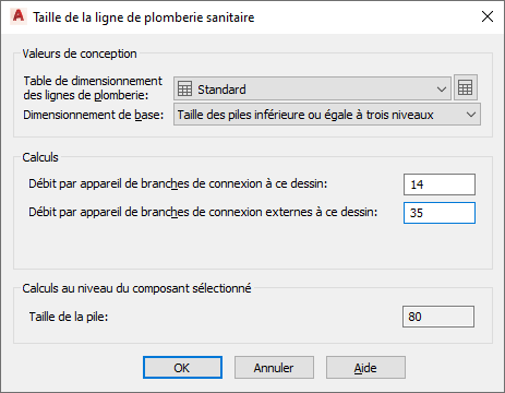

Dimensionnement d'une pile sanitaire
Si vous avez basé le dimensionnement sur des piles, la boîte de dialogue Taille de la ligne de plomberie sanitaire affiche les résultats du dimensionnement des piles du dessin.
La valeur indiquée dans le champ Débit par appareil de branches de connexion à ce dessin correspond au résultat de l'ensemble des appareils raccordés dans le dessin. Toutefois, lorsque vous concevez un édifice de plusieurs étages, les différents étages sont en principe enregistrés dans un fichier de dessin distinct. Pour déterminer précisément la taille du système sanitaire de chaque étage, vous devez dimensionner le système de chaque étage séparément, en descendant progressivement. Dans le champ Débit par appareil de branches de connexion à ce dessin de chaque étage, indiquez la valeur du champ Débit par appareil de branches de connexion à ce dessin de l'étage supérieur. Pour plus d'informations, reportez-vous à la rubrique Dimensionnement des canalisations sanitaires pour plusieurs étages.
