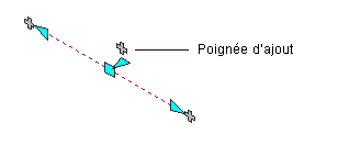

Pour ajouter des lignes schématiques à l'aide des poignées
Pour ajouter rapidement des lignes schématiques aux lignes schématiques existantes, utilisez les poignées d'ajout figurant sur ces dernières ou sur les symboles schématiques existants. Les poignées d'ajout sont disponibles en mode orthogonal ou isométrique.
  1. Sélectionnez une ligne ou un symbole schématique, puis cliquez sur la poignée d'ajout (+).
  2. Spécifiez des points supplémentaires dans la géométrie de positionnement des lignes schématiques.
  3. Appuyez sur Entrée pour mettre fin à la commande.
