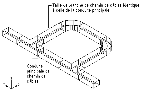

Dessin d'une branche
Connexion d'une conduite de chemin de câbles à une conduite principale de taille identique
