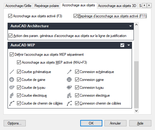

  1. Dans la barre d'état de l'application, cliquez avec le bouton droit de la souris sur (Accrochage aux objets), puis choisissez Paramètres.
  2. Dans la boîte de dialogue Paramètres du dessin, cliquez sur l'onglet Accrochage aux objets, puis faites défiler jusqu'à Jeu d’outils AutoCAD MEP 2026.
  3. Clique pour sélectionner les accrochages à activer. Vous pouvez également cochez la case à droite de la barre de titre Jeu d’outils AutoCAD MEP 2026 pour sélectionner simultanément tous les types d'accrochages. Cliquez de nouveau sur la case pour effacer toutes les sélections d'accrochage Jeu d’outils AutoCAD MEP 2026.
    Conseil : Comme raccourci, appuyez sur les touches Maj+F3 pour activer ou désactiver les accrochages Jeu d’outils AutoCAD MEP 2026.
