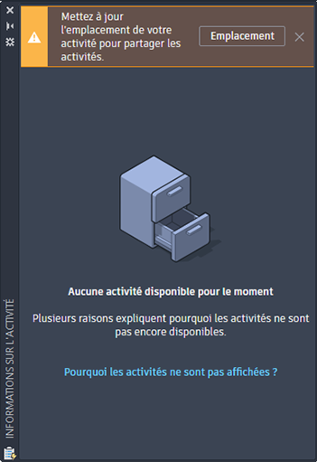

  3. Si la palette Informations sur l’activité n’est pas ouverte, cliquez sur l’onglet Affichage > groupe de fonctions Historique > Informations sur l’activité. Trouver

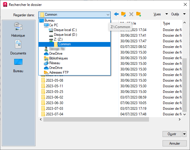

  4. Cliquez sur Emplacement dans la palette Informations sur l’activité.
  5. Recherchez et sélectionnez un emplacement que vous partagez avec vos collaborateurs pour suivre les activités de dessin.
    Dans cet exemple, il y a un lecteur réseau interne mappé à Z: avec un dossier Common sous celui que je sélectionne pour mon emplacement partagé.
  6. Cliquez sur Ouvrir.

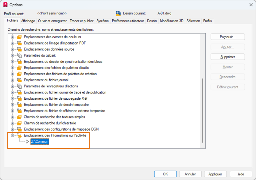

  7. Remarque : Si l’option Emplacement n’est pas disponible dans la palette Informations sur l’activité, effectuez les opérations suivantes :
    1. Cliquez sur le bouton du menu de l’application  > Options.
    2. Dans l’onglet Fichiers, cliquez sur le signe plus (+) à gauche de l’emplacement d’Informations sur l’activité pour développer le nœud.
    3. Sélectionnez le chemin d’accès au fichier courant, cliquez sur Parcourir, puis sélectionnez l’emplacement partagé.
    4. Cliquez sur OK.
    Remarque : Si l’emplacement des activités est modifié ultérieurement, les activités de dessin peuvent être perdues.

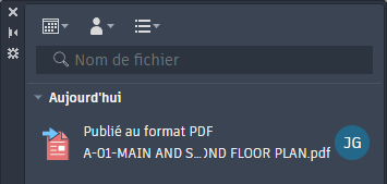

  2. Cliquez sur Tracer, sélectionnez un traceur ou un périphérique de sortie PDF, puis cliquez sur OK. Trouver
    L’activité Publié s’affiche dans la palette.
    Remarque : L’activité publiée spécifique dépend du périphérique de sortie sélectionné.

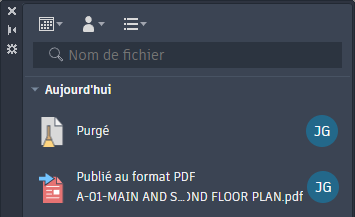

  3. Cliquez sur Purger, sélectionnez Tous les éléments, puis cliquez sur Purger tout. Trouver
    L’activité Purgé s’affiche dans la palette.

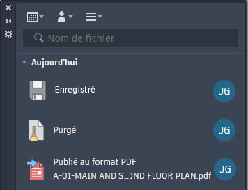

  4. Dessinez une géométrie, par exemple, des cercles et des lignes.
  5. Enregistrez le dessin.
    L’activité Enregistré s’affiche dans la palette.
    Remarque : Certaines activités ne s’affichent dans la palette qu’une fois le dessin enregistré.

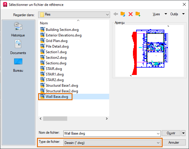

    Pour le dessin contenant des xréfs, je vais utiliser le fichier Wall Base.dwg à partir des exemples de dessins téléchargés.

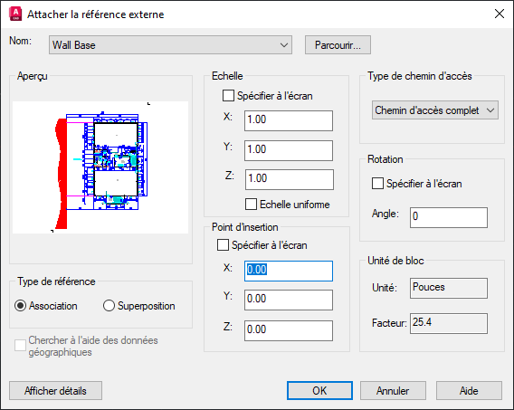

  3. Cliquez sur l’onglet Insertion > groupe de fonctions Référence > Attacher. Trouver
  4. Vérifiez que le type de fichier est défini sur Dessin (*.dwg), recherchez et sélectionnez le fichier Wall Base.dwg. Cliquez sur Ouvrir.
  5. Utilisez les paramètres indiqués dans l’image suivante et cliquez sur OK dans la boîte de dialogue Associer la référence externe.

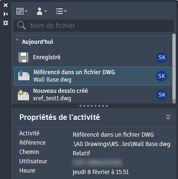

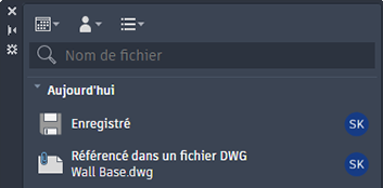

  6. Enregistrez le dessin.
    L’activité Référencé dans un fichier DWG est ajoutée à la palette.
  7. Cliquez sur l’activité pour afficher les détails.

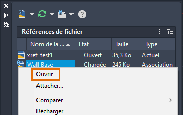

  8. Cliquez sur l’onglet Vue > groupe de fonctions Palettes > Références externes. Trouver
  9. Dans la palette des références externes, sélectionnez la référence de base du mur ou le fichier de dessin que vous avez attaché.
  10. Cliquez avec le bouton droit de la souris et choisissez Ouvrir.

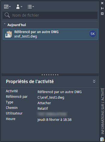

    Le dessin s’ouvre et la palette Informations sur l’activité affiche les activités du dessin.
  11. Cliquez sur l’activité Référencé par un autre fichier DWG pour en afficher les détails.

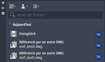

  12. Commencez un nouveau dessin et enregistrez-le sous le nom xref_test2.dwg.
  13. Associez le même dessin en tant que Xréf, comme dans les étapes précédentes.
  14. Basculez sur le dessin référencé, dans mon cas Wall Base.dwg.
    Lorsque vous ouvrez un dessin, une activité s’affiche pour chaque dessin qui fait référence au dessin ouvert.

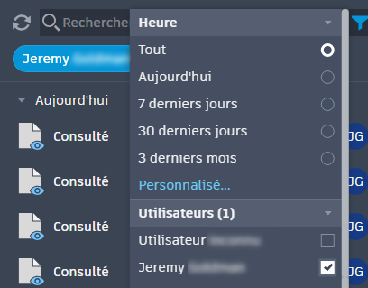

  1. Cliquez sur l’icône de filtre.
  2. Dans Activités, sélectionnez les types d’activité que vous souhaitez afficher. Le menu Filtre d’activités contient uniquement les types d’activité du dessin actif.
    Chaque fois que vous cliquez sur un type d’activité, il est activé et désactivé. Vous pouvez en choisir plusieurs.
  3. Pour voir tous les types d’activité, sélectionnez Tout.
Remarque : Actuellement, AutoCAD LT n’enregistre que l’activité Version dans sa palette. Les autres activités sont enregistrées, mais elles ne sont pas visibles dans la palette.
Par utilisateurs
    Le menu Filtre d’utilisateurs contient uniquement les utilisateurs qui ont effectué des activités sur le dessin actif.
  2. Sélectionnez le nom de chaque utilisateur pour afficher ses activités.
    Chaque fois que vous cliquez sur le nom d’un utilisateur, ses activités sont activées et désactivées.
  3. Pour afficher les activités de tous les utilisateurs, sélectionnez Tout.
Par date
    Dans le menu Filtre de dates, vous pouvez choisir parmi les options disponibles ou sélectionner Personnalisé pour définir une période.
  2. Pour sélectionner une période, sélectionnez Personnalisé. Ensuite, cliquez sur la bascule Période en bas à droite. Ensuite, sélectionnez la date de début, puis la date de fin de la période. La période choisie s’affiche désormais dans le menu Date.
  3. Pour afficher les activités indépendamment de la date, sélectionnez Tout dans la catégorie Date.
