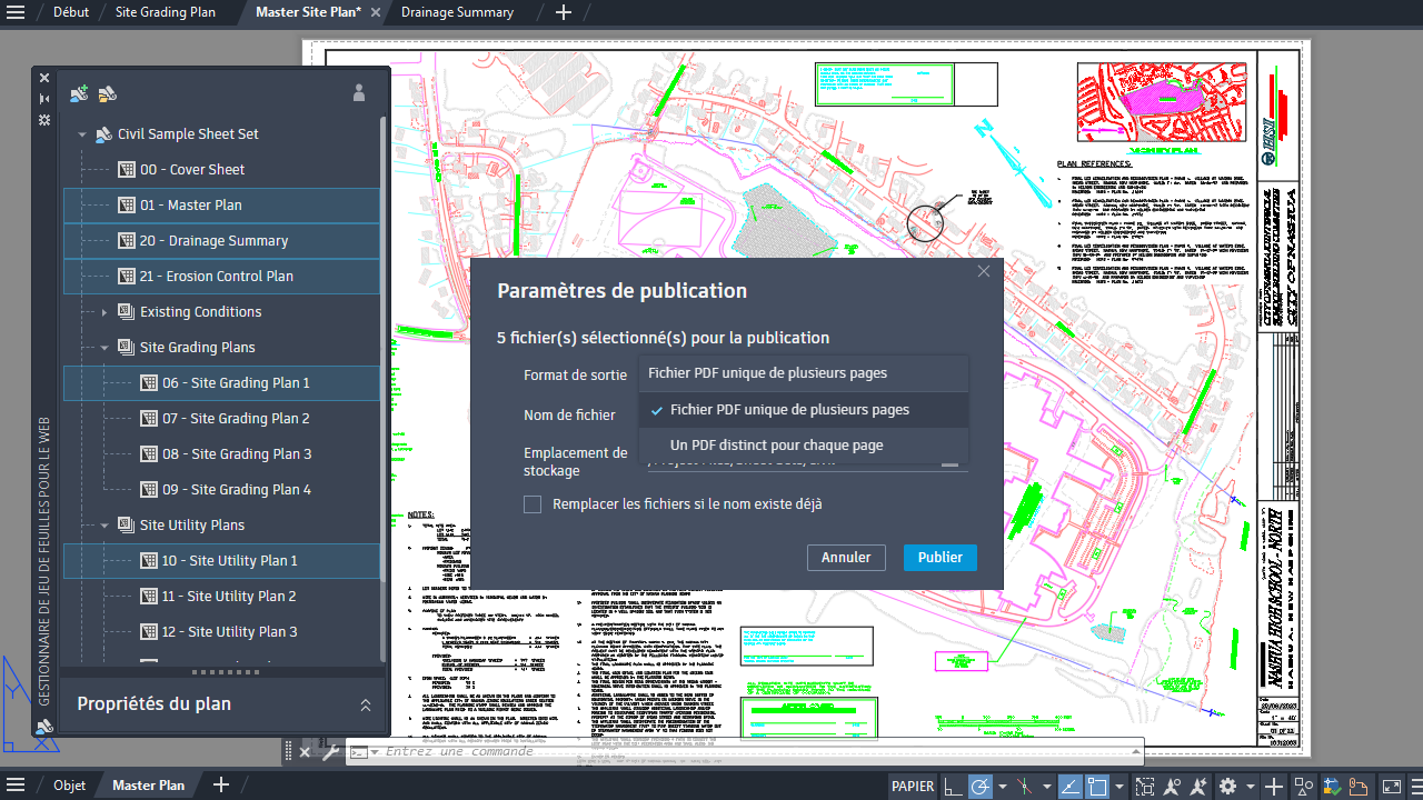

Variable système PDFSHX : définissez PDFSHX sur 2 pour stocker les objets texte qui utilisent des polices SHX comme texte masqué lorsque le dessin est exporté au format PDF. Le texte peut alors faire l'objet d'une recherche et être sélectionné dans le fichier PDF.
