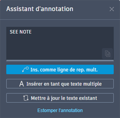

Mettre à jour le texte existant
Après avoir cliqué sur une annotation de texte, vous verrez la nouvelle option Mettre à jour le texte existant dans la boîte de dialogue l'assistant d'annotations, avec les options Insérer en tant que TextMult et Insérer en tant que ligne de repère multiple, disponibles dans la version précédente. Utilisez l'option Mettre à jour le texte existant pour remplacer ou modifier le texte existant dans le dessin par le texte d'une annotation importée.
Pour mettre à jour le texte existant :
  1. Cliquez sur la bordure en surbrillance d'une annotation de texte. La boîte de dialogue l'assistant d'annotations s'ouvre.
  2. Sélectionnez Mettre à jour le texte existant.
  3. Sélectionnez le texte existant dans le dessin que vous souhaitez remplacer.
  4. Sélectionnez l'une des options suivantes :
    • Ajouter. Ajoute le texte sélectionné dans l'annotation à la fin du champ de texte et conserve le texte existant.
    • Remplacer. Ajoute le texte sélectionné dans l'annotation et supprime le texte existant.
    • Sélectionner un style barré. Sélectionnez une annotation barrée (texte barré avec une annotation). Le texte sélectionné dans l'annotation remplacera le texte du dessin et estompera l'annotation barrée.
Texte barré
L'assistant d'annotations reconnaît le texte barré et vous permet d'effacer le texte ou de le remplacer par du texte d'une annotation.
Pour remplacer le texte existant :
  1. Cliquez sur une annotation barrée. La boîte de dialogue de l'assistant d'annotations s'ouvre.
  2. Cliquez sur Remplacer le texte existant.
  3. Cliquez sur le texte à remplacer dans le dessin.
  4. Cliquez sur le texte dans l'annotation pour remplacer le texte existant.
Pour effacer le texte existant :
  2. Cliquez sur Effacer le texte existant.
  3. Sélectionnez le texte à effacer dans le dessin.

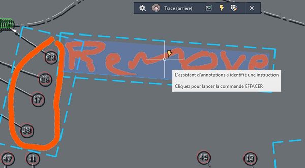

Texte d'instruction sur une annotation
L'assistant d'annotations détecte certaines instructions dans le texte d'annotation qui sont liées à des commandes telles que "DEPLACER", "COPIER" ou "SUPPRIMER". Lorsque l'assistant d'annotations identifie une instruction, vous pouvez cliquer dessus pour lancer la commande associée.
