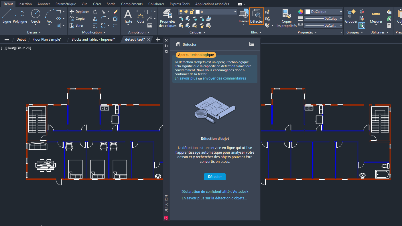

AutoCAD 2025 inclut un aperçu technique qui utilise Autodesk AI pour analyser votre dessin à la recherche d’objets susceptibles d’être convertis en blocs. Qu’est-ce qu’un aperçu technique ?

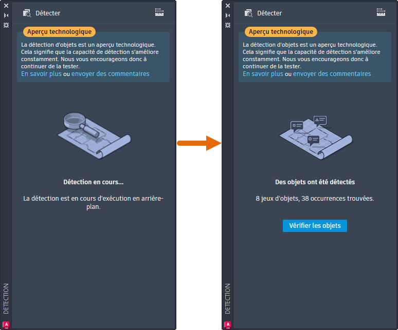

Lorsque vous lancez la détection d’objets, Autodesk AI analyse la géométrie du dessin. Une fois l’analyse du dessin terminée, la palette vous avertit si des objets convertibles en blocs ont été détectés. Pour examiner et évaluer plus en détail les occurrences identifiées, cliquez sur Vérifier les objets.

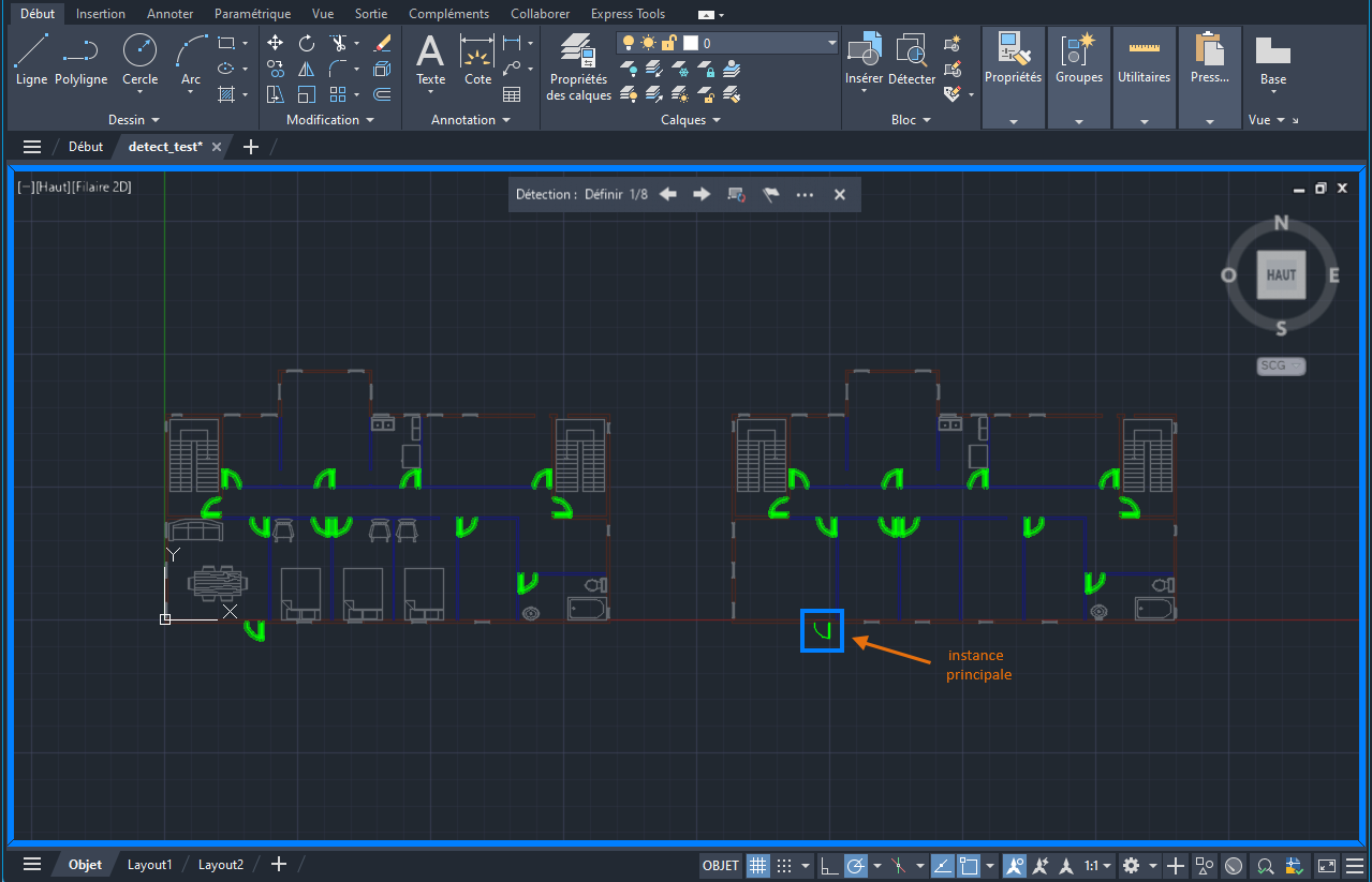

En mode de vérification, la barre d’outils Détection s’affiche en haut de la fenêtre de dessin. Cette barre d’outils propose diverses options pour la navigation et la gestion des résultats de détection. Les résultats de la détection sont regroupés en jeux d’objets similaires. Un jeu représente un groupe d’objets détectés similaires qui peuvent être convertis en instances d’un bloc unique.
Dans chaque jeu, l’occurrence principale (entourée d’une bordure bleue) sert de définition de bloc lors de la conversion en nouveau bloc. Si vous choisissez de convertir le bloc en bloc existant, l’occurrence principale est utilisée pour définir l’échelle d’insertion et la rotation.

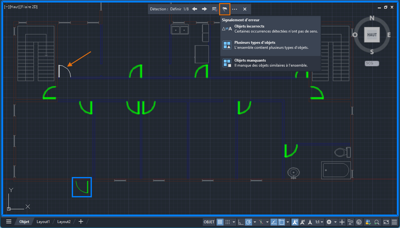

Vous risquez de rencontrer des occurrences ou des jeux incorrects lors de la vérification de la détection. Dans l’exemple suivant, un objet similaire n’est pas détecté et n’est pas inclus dans le jeu. Vous pouvez signaler cette erreur à l’aide de la barre d’outils Détection. En signalant des erreurs, vous contribuez à améliorer les performances et la précision globales de la fonctionnalité.
