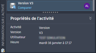

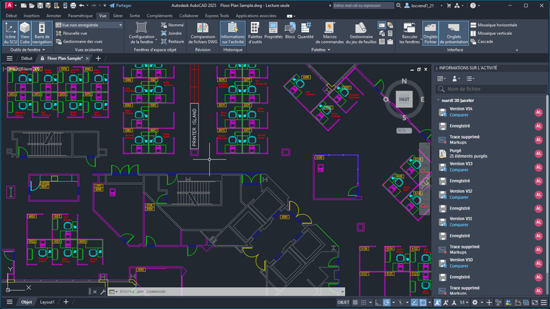

Informations sur l’activité : la palette dispose d’un nouveau bouton d’actualisation et d’une fonction de recherche améliorée. Les Xréfs sont désormais liées dans la palette et les activités partagées y apparaissent également.

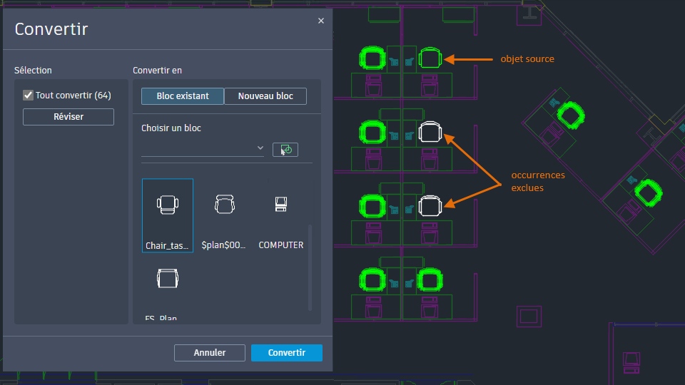

Conversion de bloc : la commande CONVERTIRBLOC effectue désormais un zoom sur les objets sélectionnés. La boîte de dialogue Convertir inclut également l’option permettant d’attribuer des blocs aux calques. En outre, la nouvelle variable système BCONVERTINCLUDEEXISTINGBLOCKS détermine si les occurrences de blocs existants sont sélectionnées par la commande CONVERTIRBLOC par défaut.
