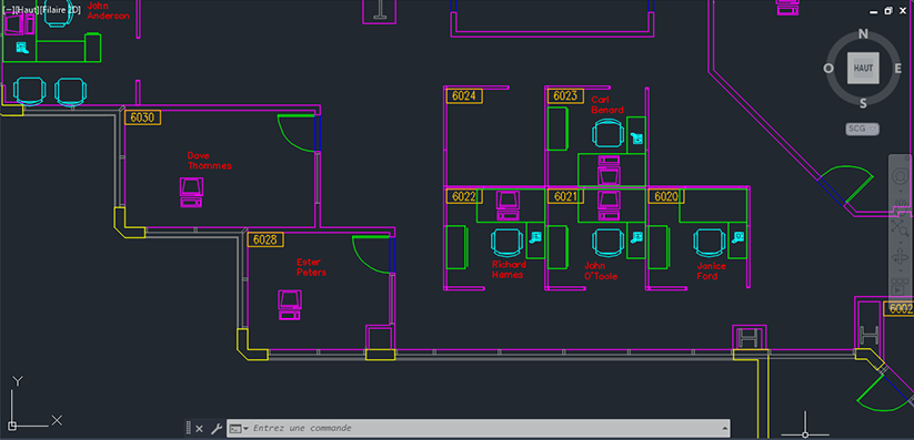

Dans cette version, Rechercher et convertir permet également de rechercher les variations de texte à convertir en attributs de bloc. Cette nouvelle fonctionnalité est utile pour classer des types de texte répétitifs mais variables, tels que les numéros de chambres d’hôtel ou les noms de chambres.

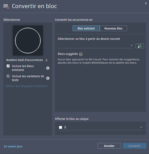

Une fois que vous avez décidé de convertir les occurrences correspondantes en bloc, la vignette d’aperçu s’affiche. Désormais, vous pouvez facilement voir l’objet sélectionné et la variation de texte.

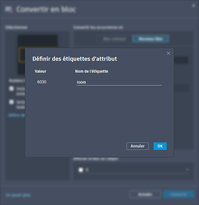

En plus de convertir les instances correspondantes en bloc, vous pouvez ensuite spécifier des étiquettes d’attribut pour les variations de texte en cliquant sur Définir des étiquettes d’attribut.

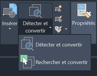

Vous pouvez désormais lancer la fonction Rechercher et convertir en y accédant facilement à partir du ruban.

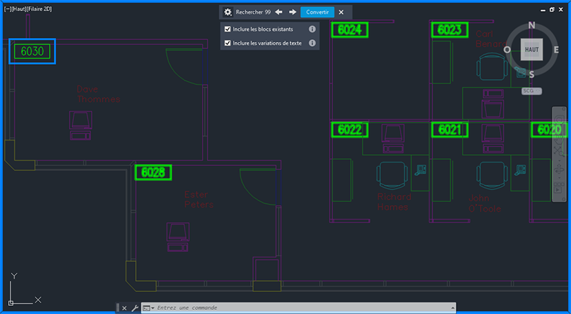

Une fois que vous avez exécuté RECHERCHERBLOC, le nouveau mode de vérification de la recherche met en surbrillance toutes les occurrences correspondantes.
À partir de la barre d’outils de vérification de la recherche, vous pouvez :
