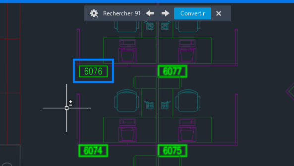

Blocs intelligents : la capacité et la fonctionnalité de détection sont désormais entièrement implémentées et ne sont plus dans l’aperçu technique.
Principales caractéristiques de la version 2026.1

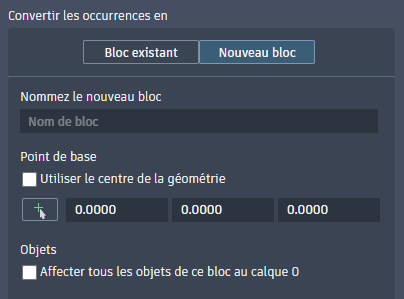

Blocs intelligents : lors de la conversion d’occurrences en un nouveau bloc, vous pouvez désormais affecter des objets du bloc au calque 0. Cette option est disponible dans Rechercher et convertir, ainsi que dans Détecter et convertir. De plus, vous pouvez désormais facilement voir où vous en êtes dans le processus de détection.

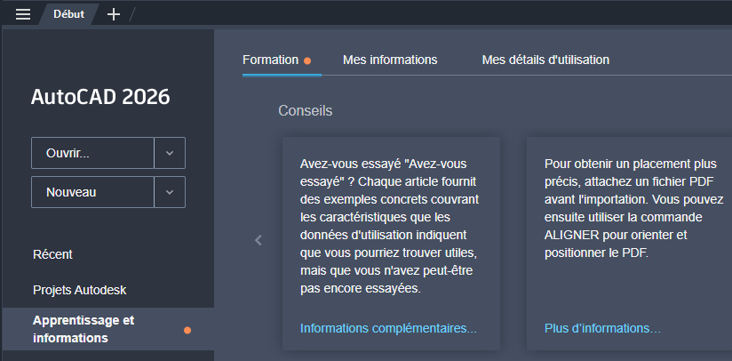

Début : Accédez à tout le contenu de formation en un seul endroit en cliquant sur la nouvelle page Apprentissage et informations dans la barre latérale de l’Accueil. Il s’agit d’une combinaison des pages précédentes Formation et Mes informations. Après quelques secondes de navigation dans le contenu, la notification en forme de point orange s’effacera.

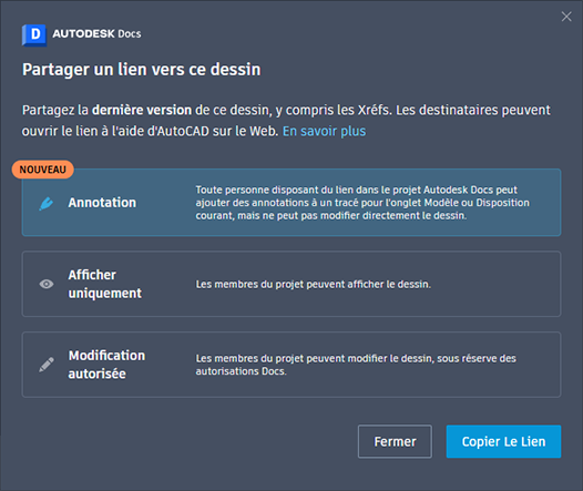

Annotation multi-utilisateurs :
Les utilisateurs d’Autodesk Docs peuvent désormais partager l’URL d’un onglet de présentation ou d’objet avec leurs collaborateurs, qui peuvent ajouter des annotations à un tracé dans AutoCAD sur le Web à l’aide des outils d’annotation Autodesk Docs. Cette amélioration permet à plusieurs collaborateurs de partager facilement des dessins, ainsi que d’ajouter des annotations et des révisions.
