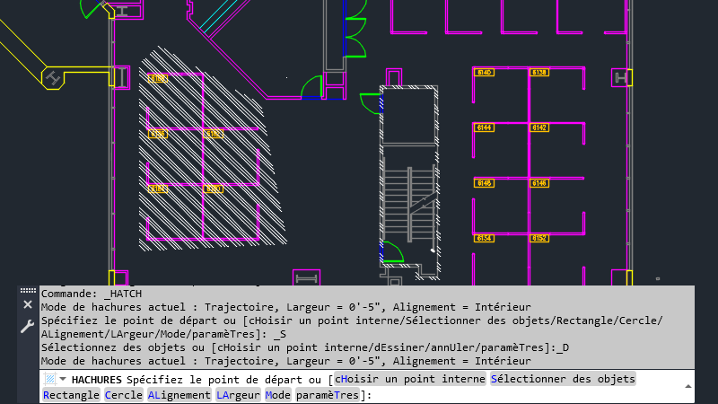

La commande HACHURES offre désormais une option pratique pour dessiner des hachures sans avoir besoin d'une géométrie de contour préexistante.
Vous pouvez désormais choisir entre créer une forme remplie ou effectuer des hachures le long d'une trajectoire spécifiée à l'aide des options de tracé, de polyligne, de cercle ou de rectangle.
Commandes mises à jour
- HACHURES : remplit une zone fermée ou des objets sélectionnés avec un motif de hachures, un solide ou un gradient.
Nouvelles variables système
- HPDRAWMODE : détermine le mode de dessin utilisé lors de la définition de nouveaux contours à hachurer ou à remplir.
- HPPATHALIGNMENT : indique l'alignement des nouveaux tracés à hachurer ou à remplir.
- HPPATHWIDTH : indique la largeur des nouvelles trajectoires dessinées à hachurer ou à remplir.
