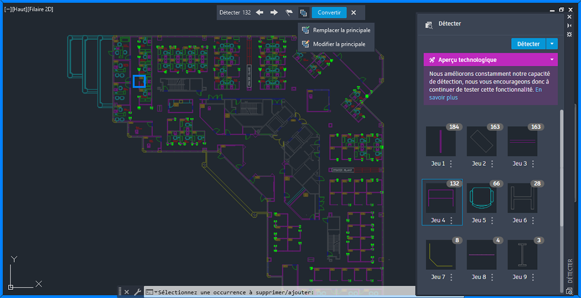

Vous pouvez désormais lancer facilement l’outil Détecter et convertir à partir du ruban.

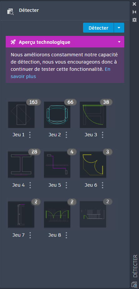

Une fois que vous avez exécuté DETECTERBLOC, la palette Détecter affiche tous les ensembles détectés dans une nouvelle miniature.
Une fois que vous avez cliqué sur un ensemble, le nouveau mode de révision Détecter met en surbrillance toutes les occurrences trouvées.
À partir de la barre d’outils de révision, vous pouvez :
Option de changement ou de modification de l’occurrence principale

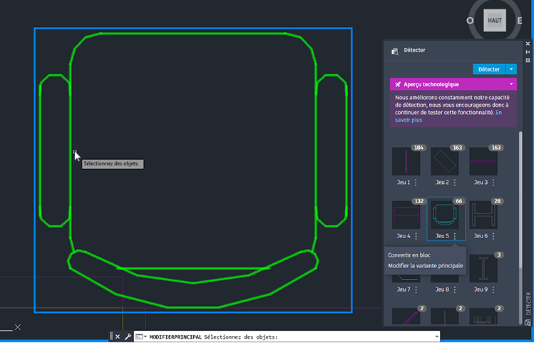

Avec cette version, l’outil Détecter et convertir vous permet désormais de changer d’occurrence principale ou de la modifier. Vous pouvez maintenant choisir une autre occurrence principale en sélectionnant Changer de principale dans la barre d’outils de révision.
Vous pouvez également ajouter ou supprimer des objets de l’occurrence principale sélectionnée pour la modifier et affiner votre recherche. La fonctionnalité principale Modifier est disponible à partir de la barre d’outils de révision et de la palette.
