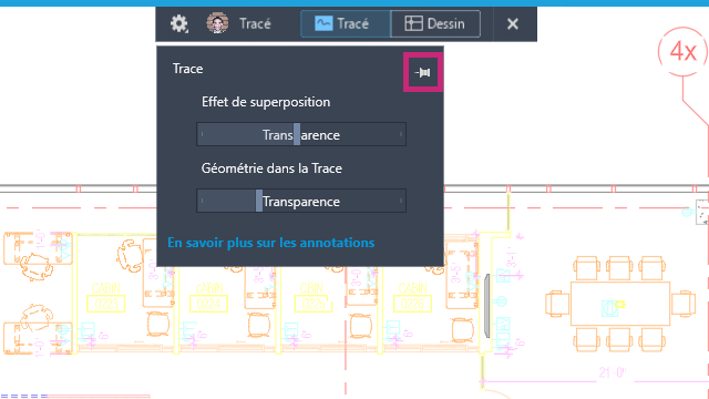

Barre d'outils Tracé
La barre d'outils Tracé indique désormais plus clairement si vous modifiez le tracé (EDITTRACE) ou le dessin (VUETRACE).
En outre, le menu déroulant Paramètres peut désormais être fixé de manière à rester affiché lorsque le curseur est placé en dehors. Vous pouvez également faire glisser la liste déroulante vers un nouvel emplacement, comme vous le feriez pour une palette.
