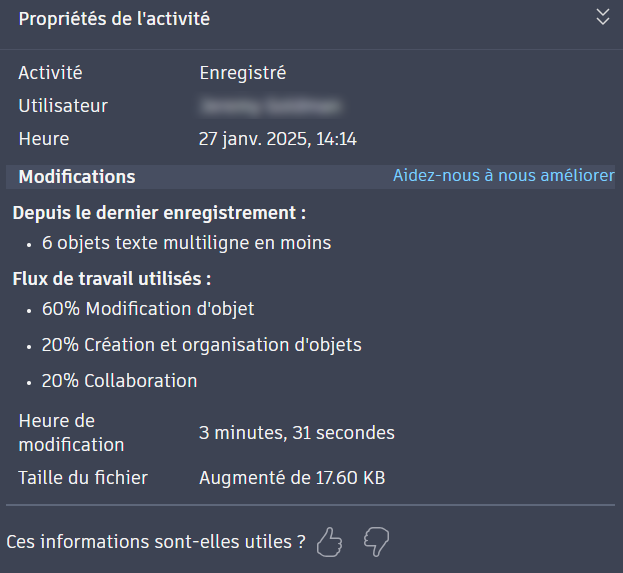

Lorsque vous cliquez sur une vignette d’activité enregistrée dans la palette Informations sur l’activité, l’information Modifications s’affiche désormais dans le panneau Propriétés de l’activité.
Ces informations fournissent un résumé détaillé des changements effectués au cours de chaque session de modification. Cela vous permet de savoir ce qui s’est passé depuis la dernière fois que vous avez travaillé sur le dessin et de reprendre là où vous en étiez.
L’information Modifications est liée au dessin et non aux utilisateurs, de sorte que tous les collaborateurs AutoCAD qui travaillent sur le dessin peuvent créer et afficher les mêmes informations.
En règle générale, chaque information Modifications comprend :
  • Une liste des modifications apportées à des objets spécifiques
  • Une décomposition du workflow en fonction de l’exécution des commandes
  • Le temps passé à apporter des modifications
  • Les modifications de la taille du fichier
Il est possible d’évaluer l’utilité de chaque information via une icône de pouce levé ou de pouce baissé. De plus, vous pouvez nous faire part de commentaires plus détaillés en cliquant sur le lien Aidez-nous à nous améliorer dans l’en-tête Modifications.

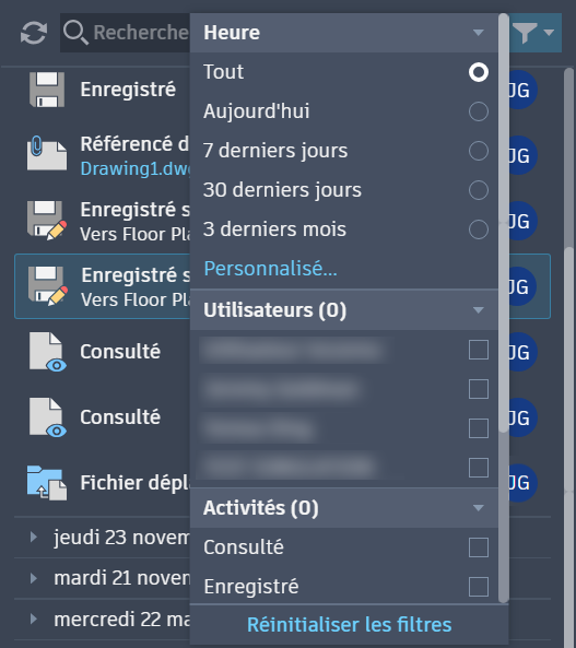

Nous avons simplifié nos barres de recherche et de filtrage afin de faciliter l’utilisation. Désormais, vous pouvez filtrer les activités par heure, utilisateurs et activités spécifiques à l’aide d’un seul bouton.

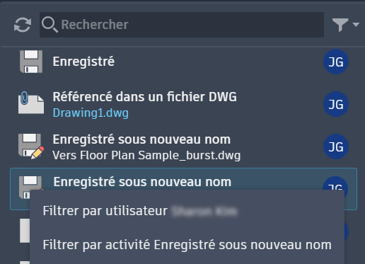

Vous pouvez également accéder facilement aux filtres en cliquant avec le bouton droit de la souris sur une activité. Cette action vous permet de filtrer selon l’utilisateur qui a réalisé l’activité ou selon un même type d’activité.
