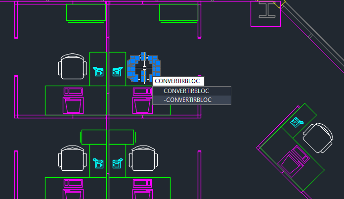

Lorsque vous sélectionnez une géométrie à convertir, AutoCAD recherche et met en surbrillance toutes les occurrences de la même géométrie. Vous pouvez ensuite choisir de convertir la géométrie sélectionnée et les occurrences trouvées en bloc.

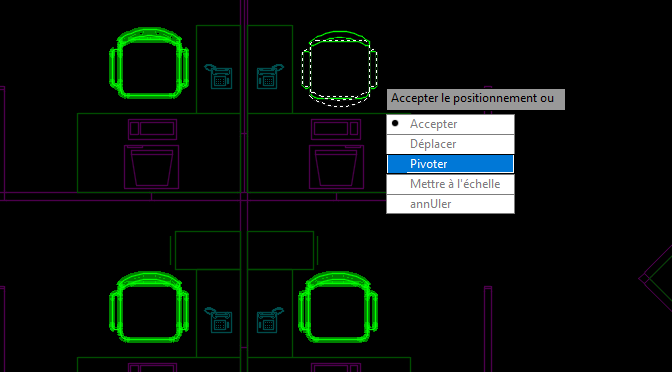

Après avoir sélectionné une définition de bloc existante, vous pouvez ajuster l’échelle et la rotation pour déterminer comment la définition de bloc sélectionnée remplace les occurrences trouvées.

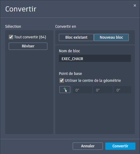

Vous pouvez également convertir l'objet source ou les occurrences sélectionnées en un nouveau bloc. Dans la boîte de dialogue Convertir, définissez un nouveau bloc en indiquant un nom de bloc et un point d’insertion. Par défaut, le point d’insertion est défini sur le centre de la géométrie sélectionnée.

CONVERTIRBLOC : ouvre la boîte de dialogue Convertir et convertit la géométrie sélectionnée et les occurrences identiques en blocs.
-CONVERTIRBLOC : à l’invite de commande, convertit les entités sélectionnées et les occurrences identiques en blocs.
