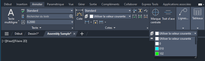

Option Calque ajoutée à TRAITAXE et MARQUECENTRE
Dans cette version, nous avons intégré la variable système CENTERLAYER aux workflows de création de traits d’axe et points de centre.
Vous pouvez modifier la valeur de la variable système CENTERLAYER :
  • Dans l’invite de commande, à l’aide de la nouvelle option Calque des commandes TRAITAXE et MARQUECENTRE.
  • Sur le ruban, onglet Annoter > volet Traits d’axe, à l’aide du contrôle Calque.
