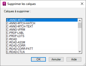

  1. Sur la ligne de commande, entrez LayDel.
  2. Sélectionnez les objets dessin des calques à supprimer ou utilisez l'option Nom pour sélectionner les calques dans la boîte de dialogue Supprimer les calques, comme illustré à la figure 10.
  3. Appuyez sur la touche Maj ou Ctrl pour sélectionner plusieurs calques de la liste.
Figure 10 : Sélection des calques à supprimer
