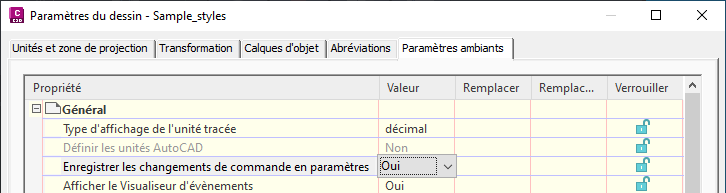

Vous pouvez modifier les paramètres de commande afin d' utiliser un style que vous avez créé comme style par défaut lors de la création d'objets. Appliquez également cette consigne lors de la création de styles d'étiquette. Pour ce faire, plusieurs solutions s'offrent à vous.
Pour définir un style en tant que style par défaut
  1. Dans l'onglet Paramètres de la fenêtre d'outils, cliquez avec le bouton droit de la souris sur le nom du dessin. Cliquez sur Modifier les paramètres du dessin.
  2. Accédez à l'onglet Paramètres ambiants et développez la propriété Général. Définissez la propriété Enregistrer les changements de commandes en paramètres sur la valeur Oui, comme illustré à la figure 11.
    Figure 11 : Utilisation des paramètres de commande pour définir les styles par défaut
OU
  1. Dans l'onglet Paramètres de la fenêtre d'outils, cliquez avec le bouton droit de la souris sur un ensemble d'objets. Choisissez Modifier les paramètres de l'objet.
  2. Accédez à l'onglet Paramètres ambiants et développez la propriété Général. Définissez la propriété Enregistrer les changements de commande en paramètres sur la valeur Oui.
OU
  1. Dans l'onglet Paramètres de la fenêtre d'outils, cliquez avec le bouton droit sur un élément de commande spécifique de l'ensemble de commandes d'un objet. Cliquez sur Modifier les paramètres de commande.
