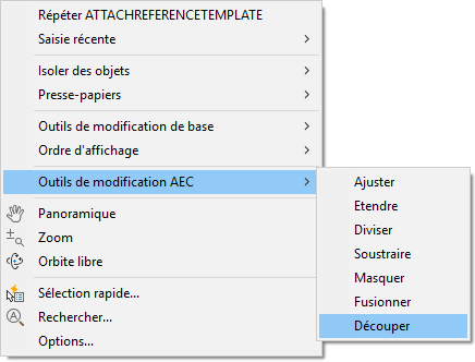

Avant d'ajouter des données de polyligne de courbe de niveau à une surface, vérifiez si ces données comprennent des terrains non requis pour la conception. La cas échéant, vous pouvez utiliser les outils de modification AEC pour découper les portions indésirables des courbes de niveau. Ces outils sont disponibles via le menu contextuel lorsqu'aucun objet n'est sélectionné dans le dessin, comme indiqué dans la figure 5.
Figure 5 : emplacement des outils de modification AEC
