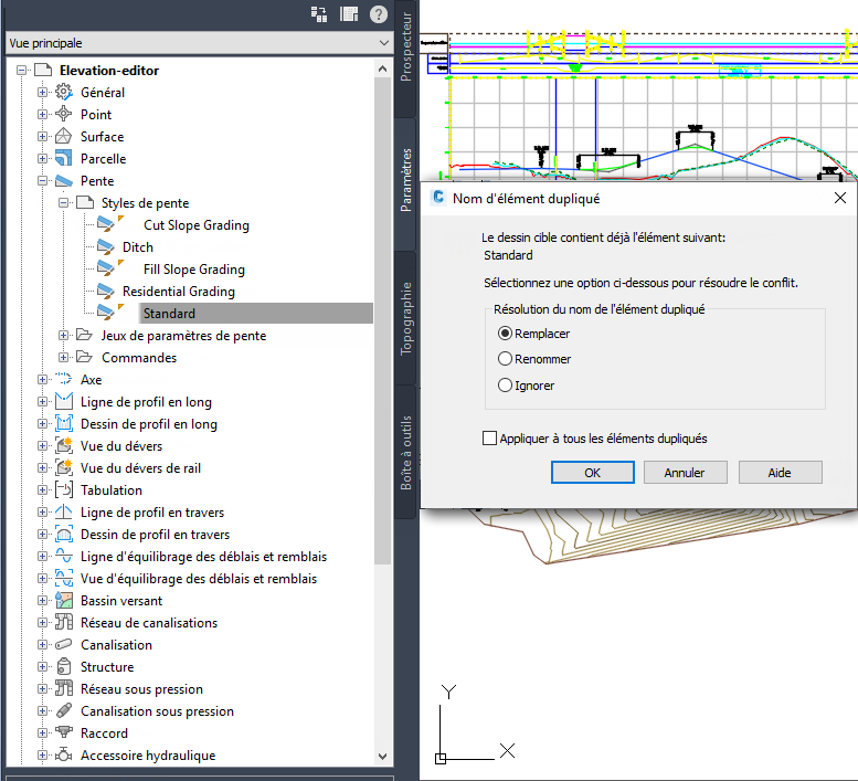

Vous pouvez glisser et déposer des styles d'un dessin ou gabarit ouvert à un autre.
Pour copier un style
  1. Ouvrez le dessin Sample_styles.dwg ainsi qu'un autre dessin. Sélectionnez la vue principale dans l'onglet Paramètres de la fenêtre d'outils.
  2. Sélectionnez un style dans l'un des dessins, faites-le glisser et déposez-le sur le nom de l'autre dessin.
    Dans l'exemple de la figure 9, le style de talus standard a été sélectionné dans le dessin Sample_styles.dwg et déposé dans le dessin Breaklines.dwg.
  3. Si le dessin de destination contient déjà un style du même nom, la boîte de dialogue Nom d'élément dupliqué vous permet de remplacer ou renommer le style ou d'annuler la copie (Ignorer). Vous pouvez choisir d'effectuer la même action pour tous les conflits d'attribution de nom survenant au cours de la session.
    Si le transfert du style copié aboutit, le style s'affiche lorsque vous développez l'ensemble des styles du dessin. Aucune boîte de dialogue ni invite ne s'affiche.
Figure 9 : transfert d'un style par glisser-déposer
