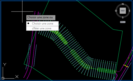

Vous pouvez affecter des propriétés et des saisies de voies, ainsi que modifier les paramètres de saisie de réhabilitation dans la table des propriétés.
Cliquez sur Paramètres de réhabilitation
pour ouvrir la palette Paramètres de réhabilitation (si elle n'est pas déjà affichée).
Dans la palette Paramètres de réhabilitation, vous pouvez modifier les paramètres des abscisses curvilignes sélectionnées. Suite aux modifications effectuées dans la palette Paramètres de réhabilitation, la zone du projet 3D de réhabilitation sélectionnée et la vue de profil en travers sont mises à jour lorsque vous cliquez sur Appliquer.
La zone du projet 3D de réhabilitation sélectionnée est automatiquement affectée au gestionnaire de réhabilitation.
Par défaut, l'onglet Rapport sur la correction de la pente transversale est sélectionné dans le gestionnaire de réhabilitation. Vous pouvez également sélectionner l'onglet Rapport sur le rabotage et le nivellement. Pour en savoir plus, reportez-vous à la rubrique Pour générer des rapports de réhabilitation.
