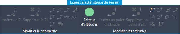

Lorsqu'une ligne caractéristique du terrain est liée à un projet 3D de manière dynamique, la plupart des commandes de modification de ligne caractéristique du terrain ne sont pas disponibles dans le ruban. L'illustration suivante représente les groupes de fonctions de modification de l'onglet du ruban contextuel lorsqu'une ligne caractéristique du terrain dynamique est sélectionnée. Vous pouvez utiliser l'Editeur d'altitude et la commande Modification rapide de l'altitude pour afficher les données, mais vous ne pouvez pas les modifier.
