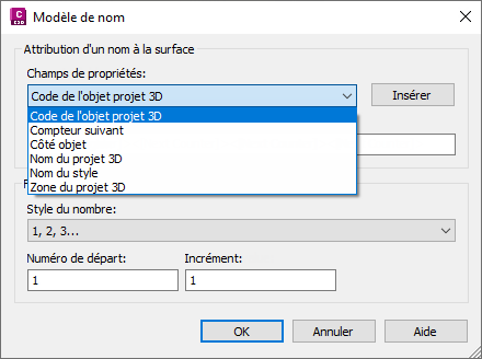

Nom
Indique le nom de la ligne caractéristique du terrain. Cochez la case et cliquez sur
pour ouvrir la boîte de dialogue Modèle de nom.
Outre les propriétés Nom du style et Compteur suivant, vous pouvez spécifier plusieurs propriétés pour les noms de ligne caractéristique du terrain, ce qui permet de les identifier par rapport au projet 3D parent, y compris Code de l'objet projet 3D, Nom du projet 3D, Zone du projet 3D et Côté objet.
