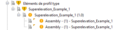

Pour mettre à jour les éléments de profil type dans un dessin
Lorsqu’un fichier PKT d’élément de profil type référencé dans un dessin est mis à jour, des symboles et des info-bulles s’affichent dans les éléments de l’arborescence du prospecteur pour vous en informer.
  1. Dans l’ensemble Éléments de profil type de l’arborescence du prospecteur, cliquez avec le bouton droit de la souris sur l’élément de profil type obsolète.
  2. Cliquez sur Mettre à jour tous les éléments de profil type.
Pour mettre à jour les chemins d’accès aux éléments de profil type
Lorsqu’un chemin d’accès à un fichier PKT d’élément de profil type doit être mis à jour, des symboles et des info-bulles s’affichent sur les éléments dans l’arborescence du prospecteur pour vous le signaler.
  1. Dans l’ensemble Éléments de profil type de l’arborescence du prospecteur, cliquez avec le bouton droit de la souris sur l’élément de profil type dont le chemin doit être mis à jour.
  2. Cliquez sur Corriger les chemins manquants pour afficher la boîte de dialogue Chemins d’accès sources des éléments de profil type dans laquelle vous pouvez mettre à jour les chemins.
