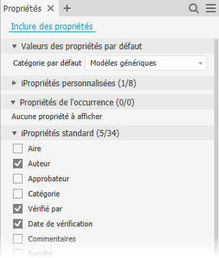

En tant que fabricant de produits utilisés dans le secteur AEC, vous souhaiterez peut-être inclure diverses propriétés dans vos modèles RVT exportés qui sont utilisés dans les planifications Revit. La commande Inclure les propriétés permet d’accéder aux propriétés que vous pouvez exporter dans le fichier RVT et de les sélectionner. La sélection de propriétés est conservée avec le fichier Inventor.
La commande Inclure les propriétés permet d’inclure quatre groupes à partir desquels vous pouvez inclure un nombre illimité de propriétés :
Pour chaque groupe de propriétés, les propriétés sont rassemblées à partir de tous les composants et assemblages du fichier actif et présentées par ordre alphabétique. Vous sélectionnez les propriétés que vous souhaitez inclure dans l’exportation.
Les étiquettes des groupes de propriétés affichent le nombre de propriétés sélectionnées pour l’exportation avec le nombre total de propriétés disponibles pour l’exportation. Par exemple, iPropriétés personnalisées (3/18) désigne 3 propriétés sélectionnées dans une liste disponible de 18 iPropriétés personnalisées.
Les propriétés individuelles affichent le nombre d’occurrences où la propriété est utilisée.
Vous pouvez spécifier une catégorie par défaut (Revit) à appliquer à tous les composants pour lesquels
