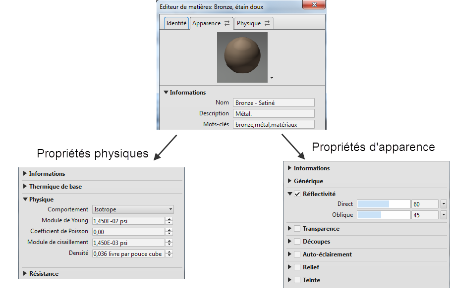

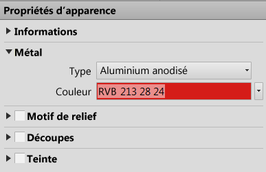

La figure présente certaines propriétés physiques et d'apparence d'une matière Bronze, Etain, comme affiché dans l'éditeur de matières. Les propriétés physiques sont regroupées dans une ressource de la matière, et les propriétés d'apparence dans une autre. Lorsque vous modifiez une matière, vous pouvez modifier chaque ressource de manière indépendante. Par exemple, vous pouvez modifier la matière en bronze pour qu'elle soit rouge. Remplacez la ressource d'apparence par Aluminium - Anodisé rouge, une ressource dotée de propriétés d'apparence différentes.
Vous pouvez remplacer la ressource physique de la matière Bronze, Etain par une ressource physique représentant un autre métal, tel que l'aluminium ou le cuivre. Cependant, les changements de densité et d'autres propriétés produisent une matière dotée d'un comportement différent.

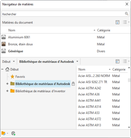

Le navigateur de matières permet de rechercher et de gérer les matières. Les opérations courantes incluent les suivantes :

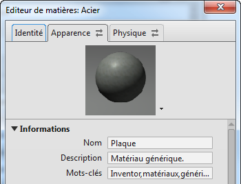

L'éditeur de matières permet de créer une matière, et de consulter et de modifier les ressources et propriétés d'une matière.
Pour accéder au navigateur de matières :

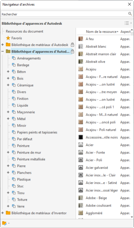

Pour gérer et consulter les ressources disponibles, utilisez le navigateur d’archives. Il est utile pour rechercher une ressource à ajouter à une matière ou pour remplacer une ressource d'une matière.

Le gabarit Standard.ipt utilise une matière générique. Si vous n'utilisez qu'une seule matière pour vos produits, vous pouvez modifier le gabarit afin d'utiliser cette matière. Il est déconseillé de stocker toutes vos matières et apparences dans vos gabarits. Stockez-les dans des bibliothèques.
