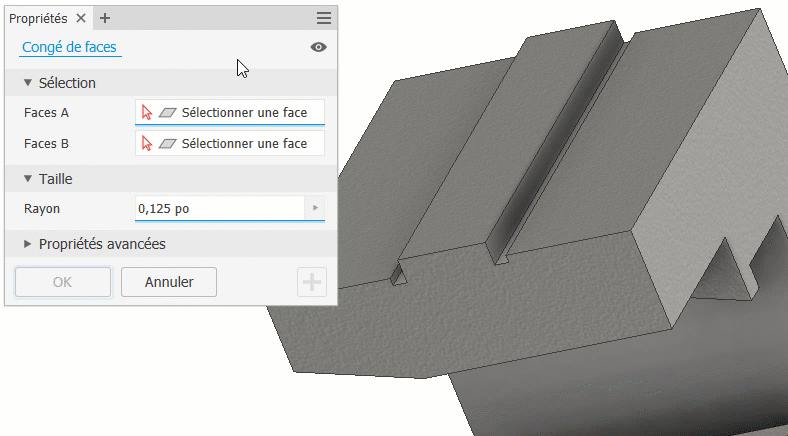

Ajoute une fonction de congé entre deux faces non adjacentes d’un solide unique. S’il existe des fonctions contiguës, celles-ci sont bouchées et remplies pour créer le congé.
  1. Cliquez sur l’onglet Modèle 3D le groupe de fonctions Modifier Congé Congé de faces.
  2. Dans la zone de dessin, sélectionnez la première face ou le premier jeu de faces.
    Remarque : pour sélectionner plusieurs faces par jeu de faces, désactivez la case Optimiser pour une sélection unique. Pour terminer une sélection multiple, cliquez sur le jeu de sélection de faces suivant ou cliquez avec le bouton droit de la souris dans la zone de dessin et choisissez Continuer.
  3. Sélectionnez la deuxième face ou le deuxième jeu de faces.

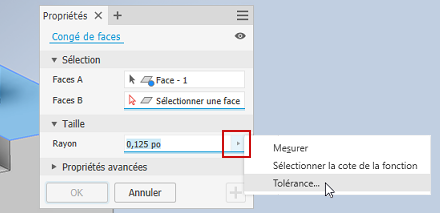

  4. Indiquez un rayon. Pour appliquer des tolérances au rayon du congé, cliquez sur la flèche dans le champ de valeur et sélectionnez Tolérance... Dans la boîte de dialogue qui s’affiche, définissez le type et la valeur de tolérance souhaités.
