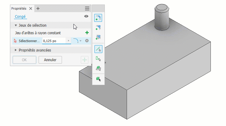

Les congés sont des fonctions placées qui arrondissent ou coiffent les angles internes ou externes ou les fonctions d'une pièce.
Vous pouvez créer des congés d'arêtes, basés sur les arêtes sélectionnées, des congés entre deux faces adjacentes ou des jeux de faces, ou encore des congés complets, qui correspondent à des congés à rayon variable tangents à trois faces ou jeux de faces adjacentes.
Même si un congé d'esquisse 2D et une fonction placée de congé peuvent paraître identiques, l'emploi de la fonction Congé présente plusieurs avantages :
Vous pouvez modifier, masquer ou supprimer une fonction de congé indépendamment de la fonction d'extrusion, sans devoir revenir à l'esquisse d'origine.
Si vous souhaitez créer un congé sur les arêtes restantes, vous disposez d'une meilleure gestion des coins.
Vous disposez de plus de souplesse pour effectuer d'autres opérations (la création d'une dépouille de face, par exemple).
Certaines commandes de fonctions placées disposent d’un manipulateur graphique qui permet d’interagir avec la fonction directement dans la zone de dessin pour la modifier. Ces manipulateurs sont dotés de points de repère qui permettent d’atteindre facilement les valeurs couramment utilisées.
Comme d'autres fonctions peuvent avoir une incidence sur les congés et les arrondis, il est préférable d'ajouter ceux-ci à la fin de la procédure de modélisation. Par exemple :
