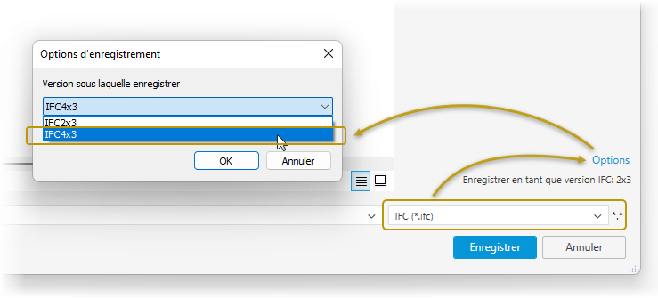

IFC (*.ifc)
Cliquez sur Options pour choisir entre IFC 2x3 ou IFC 4x3

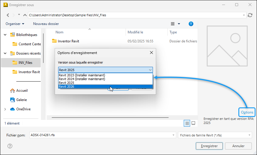

(Facultatif) Pour les fichiers RFA, vous pouvez spécifier la version de Revit (2023 et versions ultérieures) vers laquelle vous souhaitez effectuer une sortie. Dans la boîte de dialogue Enregistrer sous, cliquez sur Options et, dans Options d’enregistrement, sélectionnez la version Revit du fichier RFA.
À la fin, cliquez sur Enregistrer.
