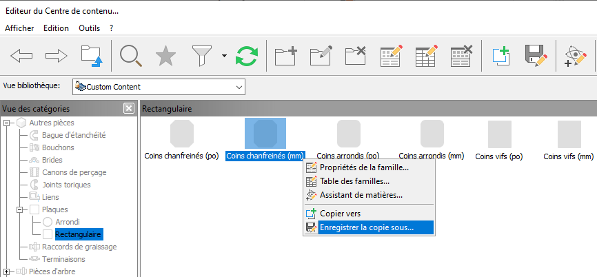

Ouvrez l’éditeur du Centre de contenu. Si aucun document n’est ouvert, l’accès se fait dans Outils > Centre de contenu > Éditeur. Dans un document pièce ou ensemble, l’accès se fait dans Gérer > Centre de contenu > Éditeur. Choisissez la bibliothèque de contenu personnalisé, sélectionnez la famille de plaques souhaitée, sélectionnez la plaque d’extrémité sur laquelle appliquer le perçage, puis cliquez avec le bouton droit de la souris pour sélectionner Enregistrer la copie sous…

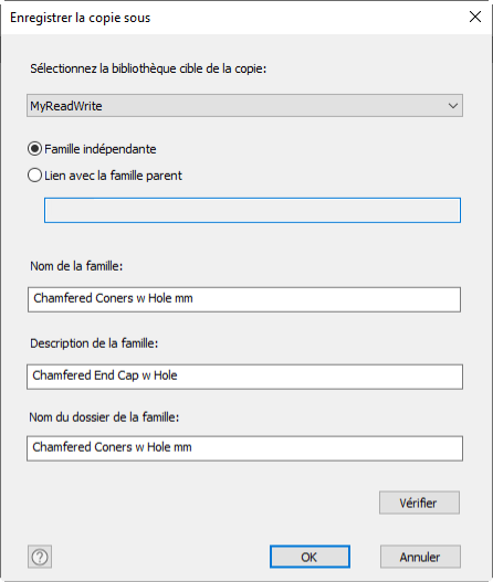

Sélectionnez votre bibliothèque en lecture/écriture en tant que bibliothèque cible de la copie, choisissez Famille indépendante, modifiez les champs de nom et de description comme il convient, puis cliquez sur OK.

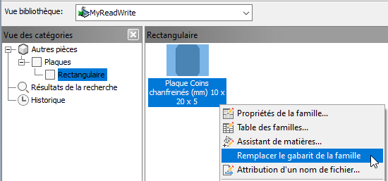

Ouvrez à nouveau l’Éditeur du Centre de contenu et assurez-vous que la bibliothèque est définie sur votre bibliothèque disponible en lecture/écriture.
Sélectionnez la plaque que vous avez enregistrée à l’étape 3, cliquez avec le bouton droit de la souris et choisissez Remplacer le gabarit de la famille.
Accédez à l’emplacement où vous avez enregistré la plaque modifiée avec le perçage ajouté, sélectionnez le fichier, puis cliquez sur Ouvrir.
Le message indiquant que la publication a réussi indique que votre plaque modifiée a remplacé le fichier copié d’origine. Cliquez sur OK, puis sur Terminer pour finaliser l’opération.
