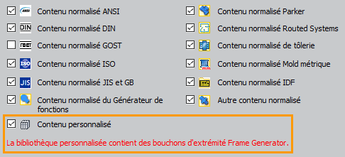

Important – Avant de commencer : pour utiliser la commande Bouchons d’extrémité, vous devez installer la bibliothèque de contenu personnalisé Inventor et la définir comme active dans le projet en cours.
Installez la bibliothèque de contenu personnalisé Inventor.
Après l’installation, choisissez d’utiliser la bibliothèque dans le projet actif à partir de la boîte de la boîte de dialogue Configurer les bibliothèques : Nom du projet.
Installation et ajout de la bibliothèque personnalisée Inventor au projet actif
Pour en savoir plus, consultez cet article d’assistance.

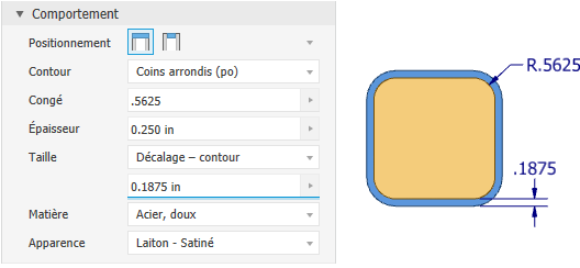

Définissez les options de comportement :
Spécifiez la position de placement.
Spécifiez le profil :
- Coins arrondis
- Coins chanfreinés
- Coins nets
Définissez l’épaisseur de la plaque.
Définissez le type de décalage et la distance ou le rapport.

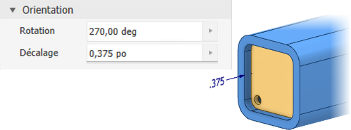

Vous pouvez également définir les propriétés de pièce suivantes :
Spécifiez l’orientation.
- Définissez la valeur de rotation. Par exemple, pour localiser une fonction d’extrémité telle qu’un trou d’évacuation à l’emplacement correct.
- Déterminez la valeur de décalage. Cela permet de spécifier la distance entre la face sélectionnée et le bouchon d’extrémité.
