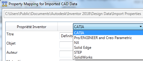

Vous pouvez lancer l'outil de mappage des propriétés pour les données de CAO importées à l'aide de l'une des deux méthodes suivantes :
Programmes
Autodesk
Inventor [version]
Outils
Mappage de propriétés pour les données de CAO importées.Dans la boîte de dialogue Mappage des propriétés pour les données de CAO importées, cliquez sur le menu déroulant et sélectionnez le format auquel vous souhaitez mapper les propriétés Inventor standard. Lorsque l'outil de mappage des propriétés est lancé à partir de la boîte de dialogue d'importation, le format du fichier que vous importez est automatiquement défini par défaut.
Ajoutez ou modifiez les valeurs dans une zone de texte de propriétés en fonction de vos besoins. Vous pouvez saisir plusieurs valeurs en les séparant par un point-virgule (;).
Cliquez sur Enregistrer pour enregistrer les valeurs de propriétés modifiées dans le mappage mis à jour.
