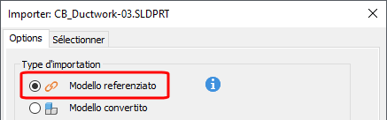

Vous pouvez importer les fichiers suivants en tant que modèle de référence AnyCAD : Alias, Revit, CATIA, DWG, PTC Wildfire, Solidworks, NX, STEP, Solid Edge, Fusion*** et Pro-E/Creo.
Si la conception évolue, contrôlez et améliorez les performances en important la conception en tant que modèle de référence. La nouvelle option Modèle de référence permet de conserver un lien avec le fichier sélectionné afin de contrôler et de mettre à jour Inventor lorsque le modèle change. Si vous modifiez le fichier dans le produit associé après avoir effectué l'importation, le fichier Inventor et les références associées sont mis à jour.
Imaginez un environnement de conception au sein duquel un concepteur industriel utilisant un programme de CAO différent, comme SolidWorks, a créé un modèle de clavier normalisé en tant que modèle de surface. La géométrie SolidWorks est convertie (importée) dans Autodesk Inventor en tant que modèle de référence dans un fichier ensemble. L'importation du fichier en tant que modèle de référence détermine l'associativité directe entre le fichier SolidWorks et le fichier Inventor. Des améliorations de conception supplémentaires sont apportées à la géométrie d'origine d'Inventor à l'aide des commandes de modélisation d'Autodesk Inventor : une nouvelle pièce est placée dans l'ensemble et contrainte à la géométrie importée.
Parallèlement, le concepteur industriel continue de modifier la conception Solidworks pour lui donner une forme plus naturelle et plus ergonomique. L’icône de mise à jour
disponible dans la barre d’outils d’accès rapide, indique que le fichier importé d’origine a été modifié depuis son importation initiale dans Inventor. Le fichier pièce Autodesk Inventor n'est désormais plus synchronisé. Si vous cliquez sur l'icône Mettre à jour, le fichier importé révisé est chargé et les modifications incorporées.

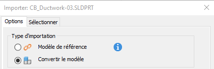

Vous pouvez importer les fichiers suivants en tant que modèle de conversion AnyCAD : Fusion, CATIA, Solidworks, Solid Edge, Pro-E/Creo, NX, JT, Alias, Rhino, IGES, Parasolid, STEP et SAT.
L’option Convertir le modèle crée des fichiers Inventor qui ne sont pas liés à l’original. Utilisez cette option si vous avez l’intention de modifier le modèle pour une nouvelle conception.
L’opération Convertir le modèle ne conserve pas l’associativité avec le fichier d’origine. Il en résulte que les modifications apportées au fichier d'origine après l'importation ne se répercutent pas sur la pièce ou l'ensemble importé. De même, les modifications apportées à la pièce ou à l'ensemble ne se répercutent pas sur le fichier d'origine.

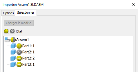

Si vous n'avez pas besoin d'importer un modèle entier, vous pouvez spécifier les corps (dans un fichier pièce) ou les pièces (dans un fichier ensemble) à inclure. Importez uniquement les composants dont vous avez besoin pour améliorer les performances.
