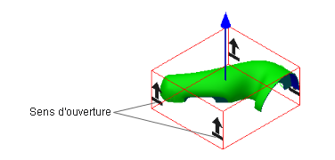

La fonction Ajuster l’orientation permet de modifier la direction de la pièce en plastique.
Le sens d’ouverture par défaut du moule est aligné sur l’axe Z positif. Du fait que de nombreux modèles de pièces en plastique sont élaborés de manière aléatoire, le sens de la pièce et celui de l’ouverture du moule sont souvent différents. La fonction Ajuster l’orientation permet d’aligner ces deux directions afin d’assurer leur cohérence.

Lorsqu’une pièce en plastique est placée, un nœud Orientation associé est généré automatiquement. Ce nœud ne peut pas être supprimé.
Ajuster l’orientation Modifie la direction d’une pièce en plastique dans le moule. Le résultat est exprimé uniquement sur l’ensemble MP. Il n’a pas d’incidence sur le système de coordonnées de l’ensemble Mold Design.
