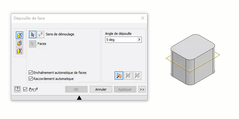

    • Plan bloqué . Crée la dépouille autour d'un plan bloqué. La face de pièce plane ou le plan de construction détermine les faces sélectionnées qui font l'objet d'une application de dépouille. Selon la position du plan fixe, la dépouille peut à la fois ajouter et supprimer de la matière.
      Dans l'exemple suivant, la face supérieure bloquée définit un sens de démoulage vers le haut. Une dépouille est appliquée sur toutes les faces latérales, ajoutant de la matière sous le plan bloqué.
      Voici un autre exemple dans lequel le plan de construction est le plan bloqué. La matière est enlevée dans le sens de démoulage au-dessus du plan bloqué et ajoutée sous le plan bloqué :

  4. Sélectionnez les faces à dépouiller. Lorsque vous déplacez le curseur sur une face, celle-ci est mise en surbrillance dans une couleur. L'arête bloquée, qui correspond à l'intersection de la face sélectionnée et du plan bloqué, est mise en surbrillance dans une autre couleur. Pour supprimer une face ou une arête du jeu de sélection, appuyez sur la touche Ctrl et cliquez sur l'élément à supprimer.

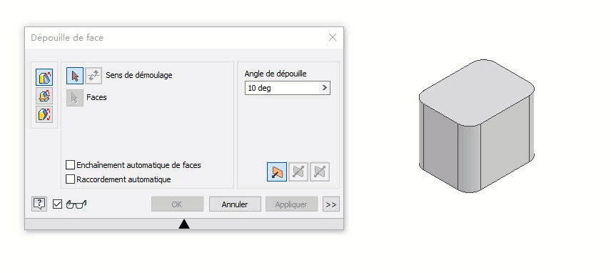

    Remarque : si une face est tangente à d’autres faces, toutes les faces tangentes sont mises en surbrillance. Pour sélectionner des faces individuelles, désactivez l'option Enchaînement auto de faces.

  6. Pour conserver les fonctions de raccordement adjacent, telles que les congés, sélectionnez Raccordement automatique. Pour empêcher les fonctions de raccordement de participer à la dépouille, désactivez l'option Raccordement automatique.
