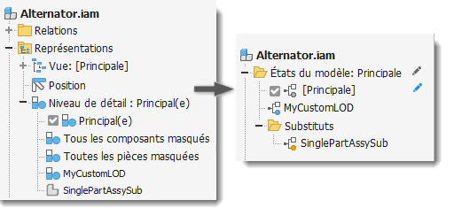

Dans l’image suivante, le niveau de détail principal est converti en état de modèle Principal. Le niveau de détail défini par l’utilisateur et le niveau de détail de substitution sont convertis en états du modèle portant le même nom. Les trois niveaux de détail définis par le système qui masquaient respectivement tous les composants, toutes les pièces et tout le centre de contenu ont été supprimés.
