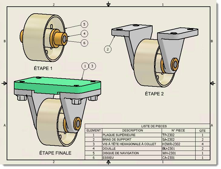

Vous pouvez sélectionner un état du modèle lors de la création d’une vue de dessin. Chaque état du modèle peut posséder des membres et des iPropriétés qui lui sont propres. Un vue créée à partir d’un niveau de détail du substitut reflète l’état du modèle Substitut dans la vue de dessin.
Vous pouvez également sélectionner des représentations positionnelles et des représentations de vues de conception de manière à en représenter l'association dans la vue.
Une fois la vue créée, vous pouvez la modifier en lui associant une autre représentation, si vous le souhaitez.

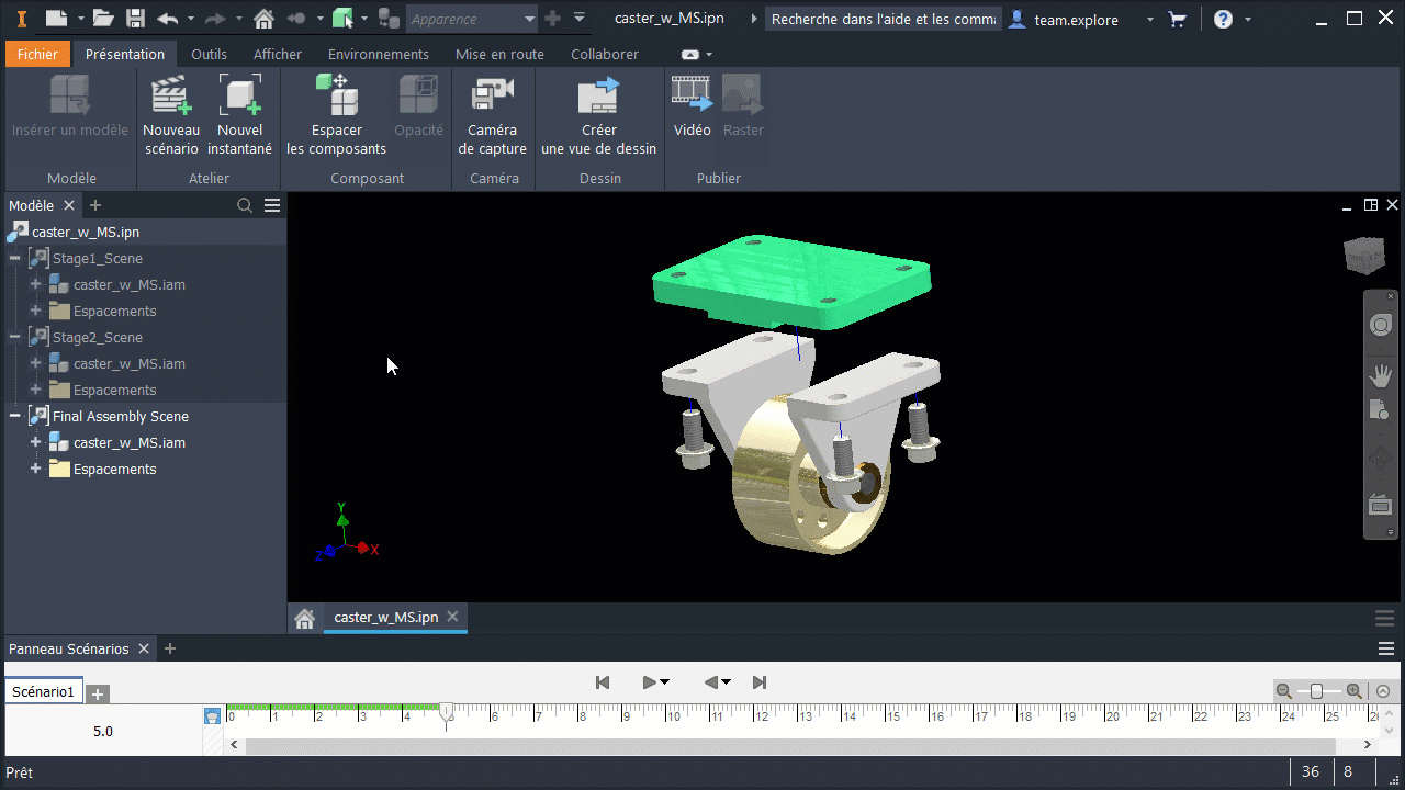

De même que les dessins et les autres ensembles, les présentations utilisent des états du modèle spécifiés.
Dans l’ensemble, créez une entrée d’état du modèle et enregistrez le fichier. Dans un nouveau fichier de présentation, utilisez la commande Insérer un modèle, puis accédez à l’ensemble pertinent. Utilisez Options pour spécifier l’état du modèle approprié.
De plus, les présentations sont mise à jour pour refléter les modifications apportées à l’état du modèle. Par exemple, si vous ajoutez des espacements dans une présentation, puis accédez à l’ensemble, où vous modifiez l’état du modèle pour masquer des pièces supplémentaires, alors lorsque vous revenez à la présentation, elle affiche le nouvel état. Si des pièces mises en oeuvre dans un espacement sont supprimées, les espacements le sont également.
