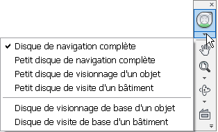

Modification de la taille du disque de navigation
Affichez le disque de navigation.
Cliquez sur le disque avec le bouton droit de la souris et choisissez Options.
Dans la boîte de dialogue Options des disques de navigation SteeringWheels, cliquez sur la flèche de déroulement située en regard de l'option Grand disque de navigation ou Petit disque de navigation et sélectionnez un type de disque.
Déplacez le curseur vers la gauche ou vers la droite selon que vous souhaitez réduire ou augmenter la taille du disque.
Cliquez sur OK.

Navigation sur les disques de navigation avec le bouton de la souris
- Sur le disque de navigation complète :
- Pour effectuer un panoramique, appuyez sur le bouton central de la souris et maintenez-le enfoncé.
- Pour effectuer un zoom avant et arrière, faites défiler la molette.
- Pour mettre le modèle en orbite, maintenez la touche Maj enfoncée tout en cliquant et en maintenant le bouton central de la souris.
