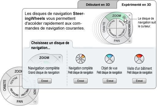

A propos des disques de navigation SteeringWheels
Les disques de navigation, également appelés disques, sont des menus de suivi (qui suivent le curseur). Ils combinent plusieurs outils de navigation communs dans une interface unique.
La méthode d'interaction principale avec les disques de navigation SteeringWheels consiste à cliquer sur une de leurs sections et à la faire glisser.
Lorsque vous affichez ces disques de navigation pour la première fois et qu'une vue 3D est en cours, le repère de premier contact s'affiche. Le repère de premier contact est une présentation des disques de navigation.
