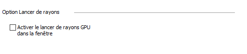

Il existe deux modes avec lesquels vous pouvez utiliser le lancer de rayons : le mode CPU et le mode GPU. Une option de l’application permet d’accéder au mode GPU, qui est le mode par défaut. Le logiciel détermine si l’option est disponible ou non.

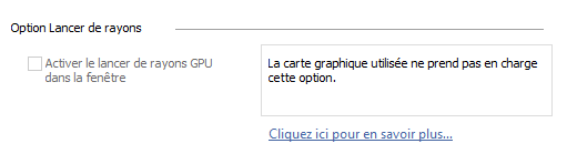

Le mode CPU utilise le processeur pour le rendu par lancer de rayons. Ceci est le mode par défaut. Si aucun processeur graphique compatible n’est détecté, l’option permettant d’utiliser un processeur graphique est désactivée et un message s’affiche avec un lien vers cette rubrique.
Le mode GPU utilise le processeur graphique pour le rendu par lancer de rayons, libérant ainsi le processeur pour effectuer d’autres tâches. Cette option s’active lorsqu’un processeur graphique compatible est disponible.
