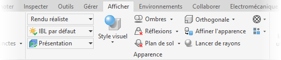

Vous pouvez remplacer des éléments d'affichage temporairement à l'aide des commandes disponibles dans l'onglet Afficher du ruban, groupe de fonctions Apparence. Les modifications apportées à partir du ruban remplacent temporairement les éléments de la scène et ne sont pas stockées dans les paramètres d'apparence du document ou de l'application.
Des points d'accès aux paramètres des effets d'affichage sont situés en bas de chaque liste, tels que les styles d'éclairage, les ombres, etc. Cliquez sur Paramètres pour lancer la boîte de dialogue basée sur le document correspondant à cet effet d'affichage. Vos modifications s'affichent immédiatement dans le document et sont conservées lors de l'enregistrement des paramètres .
