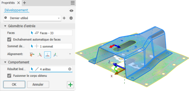

  1. Sur le ruban, dans un fichier pièce  onglet Modèle 3D  groupe de fonctions Créer  Développer.
  2. Cliquez sur le menu Paramètres avancés et activez l'option Créer une représentation de vue dédiée afin de créer une vue qui contient toute la surface aplanie. La représentation de vue est utile pour isoler la surface dans un fichier pièce, ou pour la référence dans un dessin.
  3. Si vous le souhaitez, indiquez une valeur prédéfinie.
    Remarque : pour définir les paramètres de développement, cliquez sur l’icône en forme d’engrenage.
  4. Faces : dans la fenêtre graphique, sélectionnez une ou plusieurs faces contiguës.
    • Enchaînement automatique de faces : activez cette option afin de sélectionner plusieurs faces d’un coup.
    • L’option Alignement… Développer utilise le sommet le plus proche de votre sélection lorsque vous sélectionnez la face à développer. Dans un alignement de plan d’origine, le sommet affecté est positionné au point de centre 0, 0, 0. Effacez la sélection de sommets pour choisir un autre sommet.
    • Alignement :
      • Aligner sur le modèle : place la surface déroulée dans la même orientation que le modèle.
      Remarque : lorsque vous orientez la surface à l’aide d’un plan d’origine, vous pouvez utiliser les manipulateurs à l’écran pour repositionner la surface de sortie et le sommet affiche les indicateurs de direction.
      • Aligner sur le plan XY : place la surface déroulée à l’origine et dans la même orientation que le plan XY.
      • Aligner au plan XZ  : place la surface déroulée à l’origine et dans la même orientation que le plan XZ.
      • Aligner sur le plan YZ : place la surface déroulée à l’origine et dans la même orientation que le plan YZ.
Dans l’image suivante, l’option Enchaînement automatique de faces est désactivée. Un gousset raidisseur est sélectionné dans une pièce en tôle. Pour des résultats optimaux, aplatissez le gousset avec une distorsion, puis masquez le gousset et créez une mise à plat de la pièce sans distorsion.
  1. Le cas échéant, effectuez une des opérations suivantes :
    • Résultat linéaire : activez cette option pour sélectionner une ou plusieurs arêtes contiguës afin qu'elles restent rectilignes.
    • Résultat rigide : activez cette option pour sélectionner une ou plusieurs arêtes afin qu’elles restent rigides. Par exemple, sélectionnez des perçages coplanaires pour conserver l’espacement lors du développement.
  2. Fusionner le corps obtenu : activez cette option pour obtenir une seule face de surface. Désactivez-la pour créer une surface unique avec plusieurs faces.
Remarque : l’aperçu de la surface affiche un maillage de surface et une carte thermique. La carte thermique indique les zones avec une faible déformation et tension (en bleu) et les zones avec une haute déformation et tension (en rouge). Une fois la fonction de développement créée, modifiez-la pour afficher la carte thermique.
  1. Pour développer la sélection et commencer un autre développement, cliquez sur le symbole Plus .
  2. Cliquez sur OK pour créer le développement et mettre fin à la commande.
